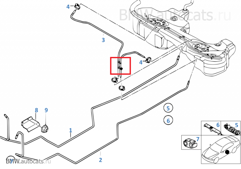

Глупый вопрос:
а где территориально Н-образный переходник искать?
Облазил TIS, каталог запчастей, не нашел его...
визуально вроде похоже на него стык 2-х топливопроводов (прямой и обратный) в районе бака ....правильно смотрю?
и если кто знает номер запчасти или где его искать, подскажите пожалуйста?

Глупый вопрос:
Отдельно номера на эту ЗЧ нет, подозреваю что идёт он в сборе с чем-то и считается  неотъемлемой частью (например #3 комплект топливопроводов). Где конкретно он установлен не знаю, т.к. в глаза его не видел ))))))
Думаю можно соединить масло бензо стойкими шлангами вот так.
Сообщение отредактировал Chupris: 15 Август 2015 - 09:39

А где пережал под капотом? А если допустить что Н- образный переходник установлен на тех трубках что на изображении выше, то если и передавливать шланг то обратку перед входом в топливный бак №1.
