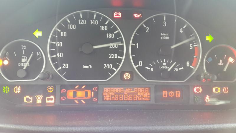

Проблема с БК - раньше работал, в один прекрасный момент перестал реагировать на нажатие кнопки на стрекозе. Почитал форум - стрекозу менял уже 2 раза (не верю, что на столько не везучий, что оба раза попались не рабочие стрекозы). Предохранители целые. В чём ещё может быть проблема? Куда копать?
Перестали работать несколько индикаторов на приборке - индикатор дальнего и ближнего света. Это как лечить? Разбирать приборку и менять там лампочки какие-то?

не надо менять стрекозы, достаточно разобрать свою и посмотреть на состояние проводов, они там довольно часто переламываются.
ps: у ближнего света нету индикаторов на приборке

Запустить тест приборки и убедиться что сигнальная лампа ДАЛЬНЕГО света в приборке работает.
Далеко не все лампочки загорелись :(
пошел гуглить как разобрать приборку. Спасибо за помощь.
