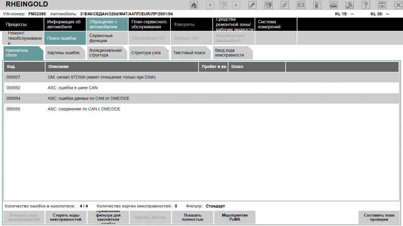

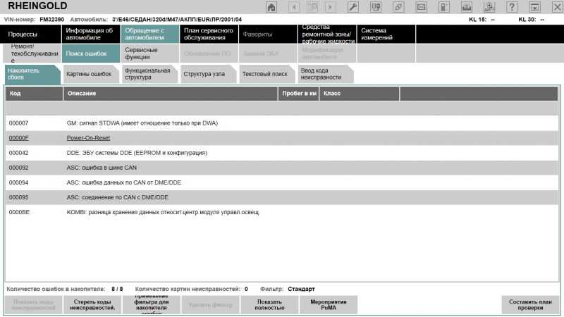

Отправлено 11 Ноябрь 2015 - 11:40
первое считывание ошибок (машина не заводится):
считывание после сброса ошибок:
сняли клемму на аккуме, машина с трудом но завелась:
кто что может сказать?

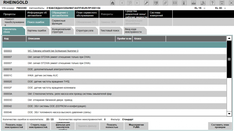

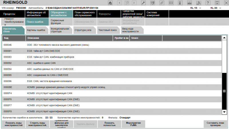

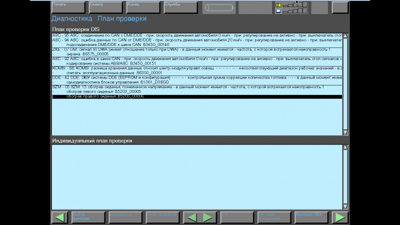

#10690 dikman
dikman
  • 42 сообщений
  • E46 320D
Отправлено 11 Ноябрь 2015 - 11:41
вот скрины

Машина завелась, а как по работе, изменилось ли что, посторонний шум, звуки ? Двигатель, турбина ? Или поехала как и раньше.
По ошибкам ничего однозначного.
