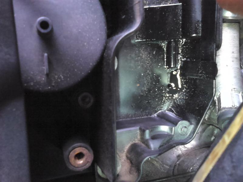

#10760 Pshek
Отправлено 03 Декабрь 2015 - 08:13
может в клапанной трещина. или из-под маслоотделителя течет.

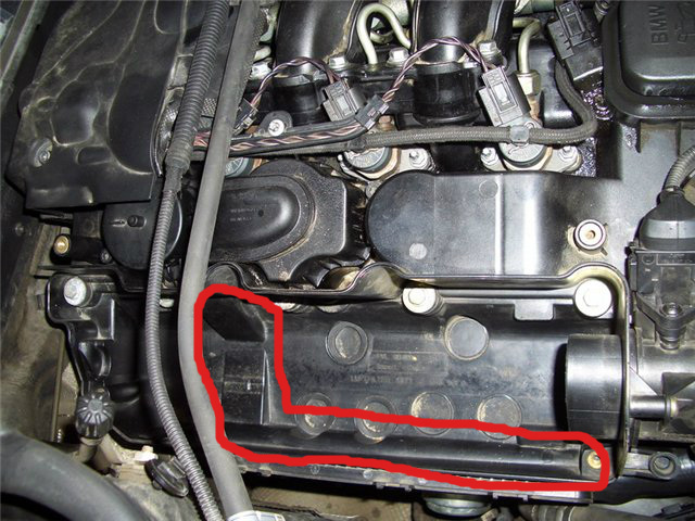

вот на фото канал картерных газов ищи там, еще можно без фильра на заведенной проверить.

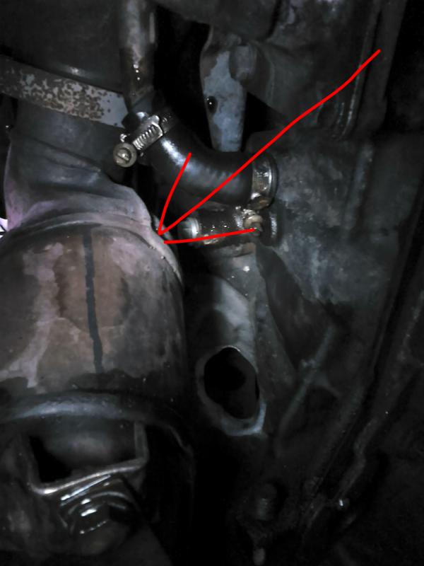

и так метко капает из него на выпуск,кстати-что за банкаIMG_20151203_212438.jpeg

и так метко капает из него на выпуск,кстати-что за банкаattachicon.gifIMG_20151203_212438.jpeg
катализатор

их два,что ли?в районе подвесной муфты кардана ещё банка с сотами,только формы другой.
#10767 Pshek
Отправлено 03 Декабрь 2015 - 09:56
Да, два.
