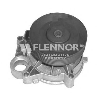

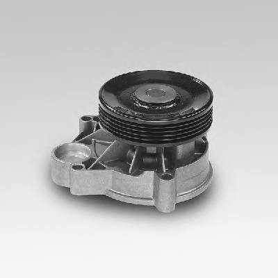

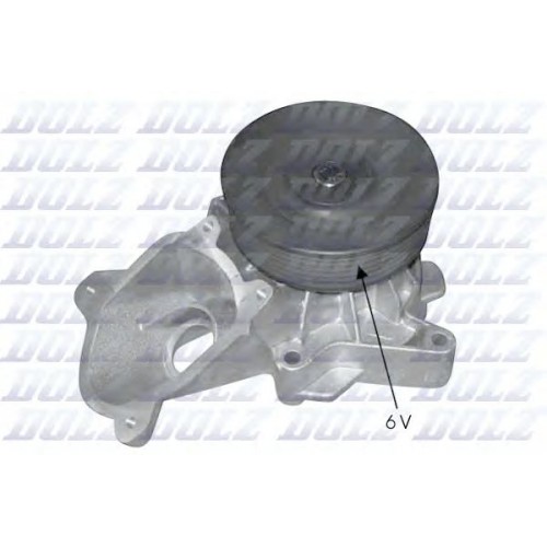

Предложили 2 варианта помпы на м47 ( один с дыркой, а второй заглушен).Говорят что подходят. И есть еще третий вариант
Я ж тебе высылал номера для заказа, зачем тебе варианты рассматривать.

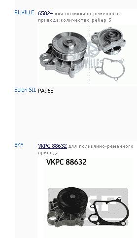

Твоя помпа:
Номера заменителей и оригинала:
http://www.etk.cc/bm...ket/11510393731

Просто хочется купить самый дешевый flennor :)
Эта не та машина, на которой нужно экономить. Скупой платит дважды, а то и трижды.)
На сколько я знаю у Flennora даже крыльчатка пластмассовая.
