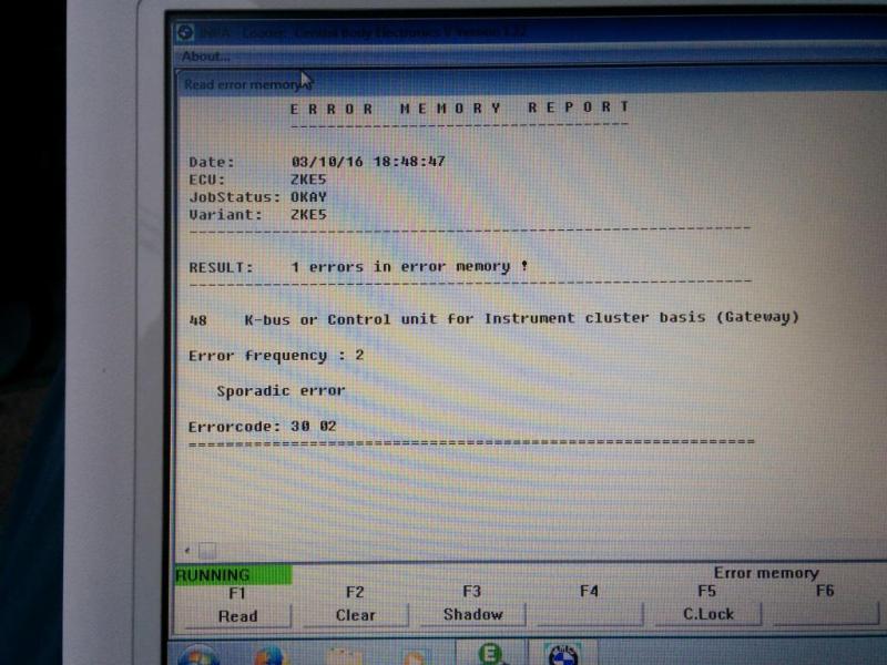

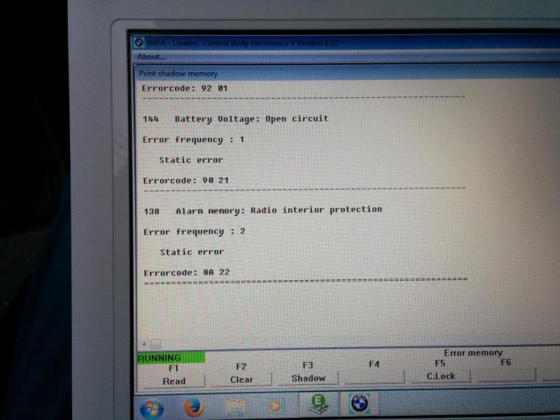

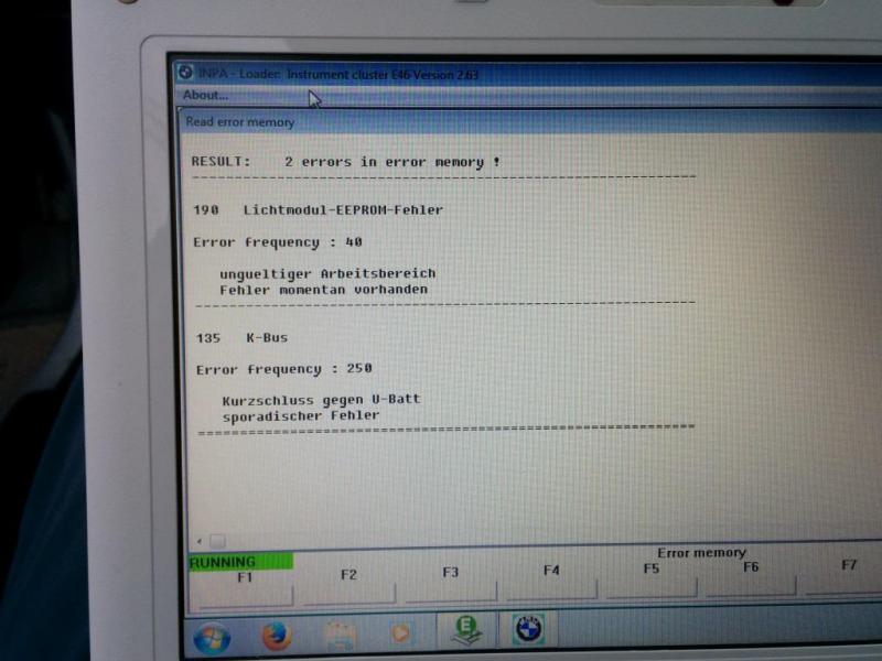

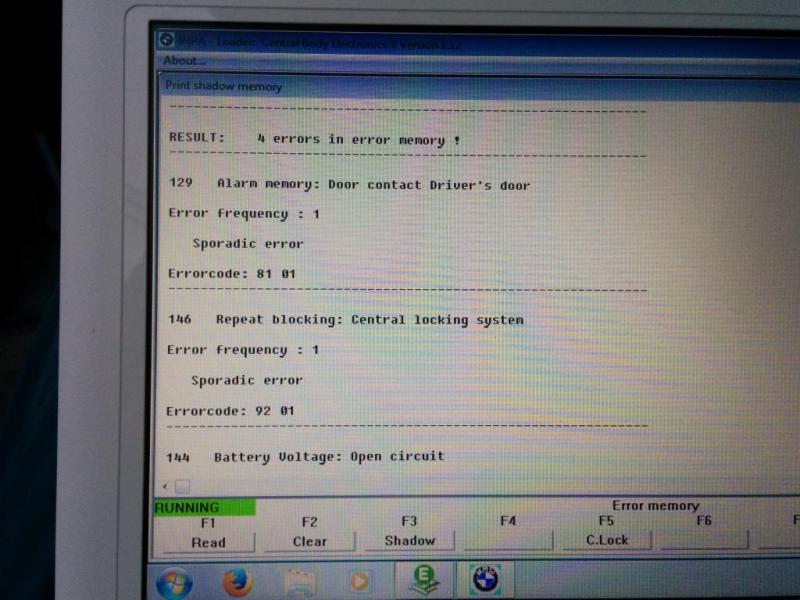

Ребята, подскажите, появилась проблема. Сегодня буду конечно читать INPой, но может кто-то уже сталкивался.
1) Поворотники работают, но реле не щелкает и на приборке не показывает индикация
2) Включил поворотник, повернул, руль вернулся в исходное, поворотник работает дальше, индикация работает
3) Двери закрыты, индикация показывает открытую левую водительскую дверь
4) Авто не закрывается и не открывается дистанционно, только с ключа
5) Отсутствует индикация звуковая и световая при закрытии авто дистанционно и открытии
6) Авто не закрывается, при начале движения, хотя стоит опция
7) Все пункты проявляются не вместе, а по одному без какой-либо закономерности
Буду признателен за любой дельный совет.
Дополнено: Вот ошибки, которые мне сегодня показала INPA
на первой картинке все ответы.
Не подскажете делать то что?
