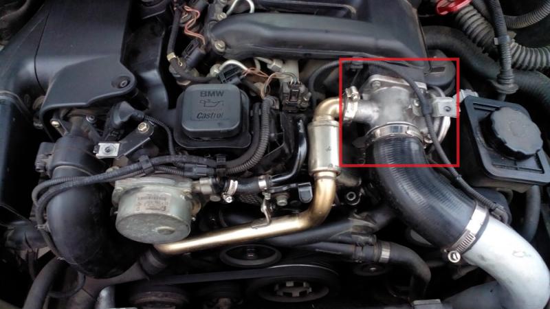

подскажите, где находится клапан КРКГ на БМВ Е46 320д 2002г. 150л., в нете не нашол.если можно фото
Как я понимаю КРКГ это имелось ввиду клапан рециркуляции картерных газов ? Его в народе зовут клапаном ЕГР поэтому и не нашел в инете.
Вот фото:
Если масло уходит, то должны быть следы. Дымность ? Либо следы потеков ? Уровень антифриза случаем не подымается ?
Проверить люфт крыльчатки турбины, снять защиты просмотреть следы подтеков масла.  Если следов нет, просмотреть эндоскопом двигатель. Либо масло полное УГ.
У меня так масло уходило, когда турбина подходила к концу, люфт крыльчатки был и осевой и радиальный, выкидывало через выхлопную, машина дымила.

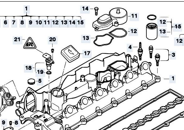

Думаю человек про квкг (клапан вентиляции картерных газов).

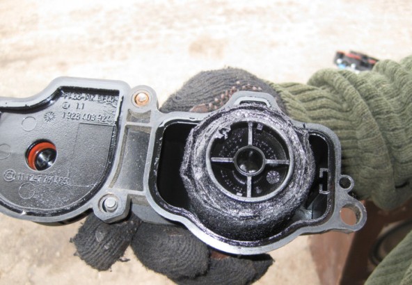

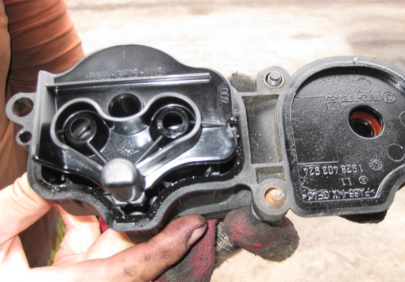

Если так то №15 фильтр картерных газов:
Валик:
Циклон:
