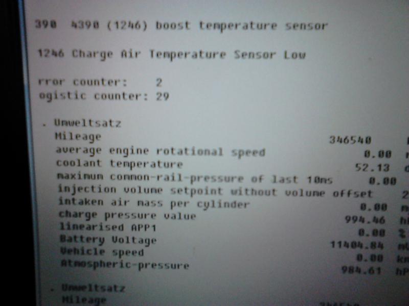

Это датчик температуры который стоит в надувочном патрубке от впуска в кулек или датчик температуры расходомера?
Руки чешутся поменять, но знать бы что менять

датчик температуры впускаемого вздуха стоит от кулера до егр.Та же ошибка,что и у тебя.Пару раз появлялась,датчик показывал неправильную температуру,продувал очистителем(не очистителем карбюратора) После чистки работает,показания правильные,ошибка не вылазит.
если по этому датчику ошибка ,тона что влияет?

незнаю,изменений не заметил в работе двигателя.если по этому датчику ошибка ,тона что влияет?
