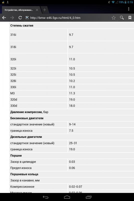

Всем привет, сегодня замерил компрессию на холодную, во всех цилиндрах по 26, нигде не могу найти нормы на свой двигатель m47n
