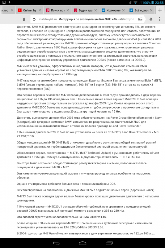

Отправлено 30 Ноябрь 2016 - 11:51
в 318 и 320 абсолютно одинаковые турбины, у всех современных моторов геометрия присутствует
м51 без
читал здесь,там есть пометка про мотор с обычной турбиной(http://yandex.by/clc...s=1480538967585),к тому же первый раз я услышал на Драйве,у парня такой мотор.
P.S.ссылка с какой то защитой,сделал скрин.

там чёрт ногу сломит со всеми модификациями М47,но мотор M47D20U1 с обычной турбиной.
Я бы такому источнику особо не доверял.

На фото там виден теплообменник с термостатом егр. Такое ставилось на 318д либо с автоматом, либо на евро 4, если механика. У человека машина 2004-ого года на механике, значит двигатель m47n евро 4, а значит с электронным управление турбы.
