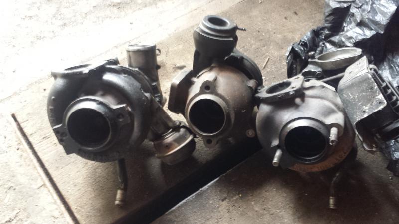

Вот как и обещал. Но дальше дело не пойдет)))
осталось понять где от чего)))
мое мнение правая от m47n, левая от m57n, ну и оставшаяся ржавая видимо 2256.
получается как минимум патрубки от турбы на интеркулер отличаются, без каких-то переделок поставить не получится. еще по фото кажется, что диаметр под выхлопную отличается, но может ошибаюсь.

левая и правая с 57-го, ржавая с 47-го, по диаметру отверстия на фланце к коллектору видно

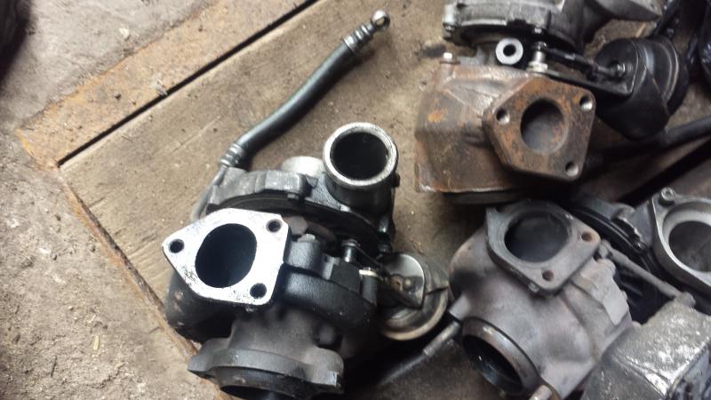

у m57n и m47n разве не одинаковое отверстие на фланце к коллектору? во всяком случае прокладки между турбой и коллектором на m47n и m57n одинаковые. потому и предположил, что отверстия соответственно тоже одинаковые. плюс на фотке на левой и правой турбе видно как подключается патрубок от турбы на интеркулер (на ржавой не видно), у меня как раз прикручивается как на правой турбе, потому и предположил, что эта турба именно от m47n.
вот как у меня вставляется этот патрубок
ну и фото прокладки между турбой и коллектором на m47n. видно, что отверстие овальное, а не круглое как на ржавой турбе.

прокладки то одинаковые, а отверстия на турбине и коллекторе свои.
такое крепление патрубков, пошло на моторах м47н - м57н, и далее

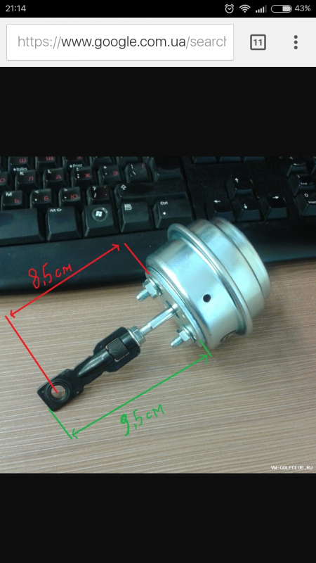

ТНВД VP44. Диагностику на ходу подкидывали, серйозных отклонений что по наддуву, что по углу опережения впрыска нет (все в пределах допустимых значений). А вот по ДМРВ что-то было, но точьно не помню что, на Х.Х. все в норме, а вот под нагрузкой после 3000 тис/об он выдавал не корректные значения. В понедельник постараюсь опять сделать диагностику и выложу все показания здесь. Я подкидывал б/у ДМРВ, ничего не менялось. ДМРВ отключал и пробовал проехаться, сильных изменений в динамике не почувствовал, хуже едит но не на много. А вот если отключить МАФ, тот что на впускном коллекторе, то едит реально хреново.
Подскажи пожалуйста, что сделать чтоб на теплую заводилась нормально?
Всем привет, был на диагностике, показало передув турбины. По ДМРВ до 3000 тис. оборотов все сходится, а потом показывает 1000 единиц фактически. Вечером в гараже удлинил шток на турбине, тем самым уменьшив надув. Машинка поехала веселей,появилась тяга, реальный подхват чувствую уже с 2600-2700 тис. об/мин.
Возможно при разборке турбины крутил регулировочною гайку на штоке. Просьба к владельцам М47 моторов сфотографировать тягу которая управляет геометрией, чтоб я мог выставить у себя точьно также. Спасибо.

Отправлено 12 Февраль 2017 - 10:17
Вот фото
