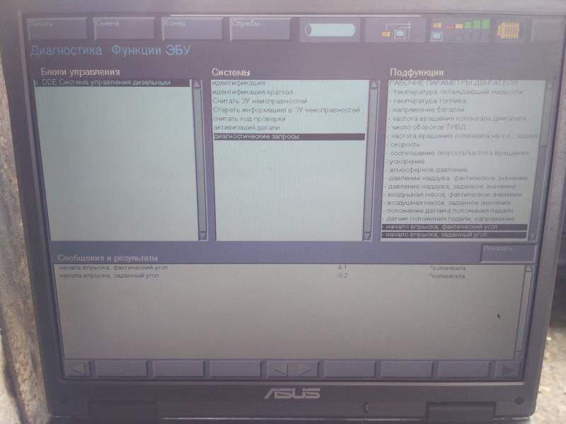

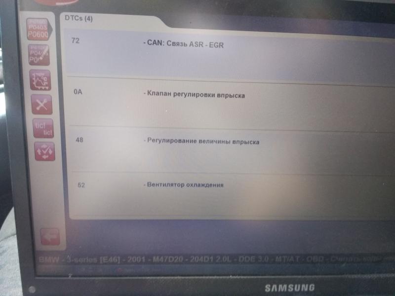

Добрый день. Уважаемые форумчане помогите пожалуйста разобраться с проблемой. Мотор М47 Tdi, 136л.с., менали ТНВД, после замены завелась, появилась тяга, но через некоторое время тяга пропадает такое ощущение что отрубается турбина, потом опять может появится. Поехал к мастеру который ставил ТНВД, подключил комп говорит ошибки по ТНВДimgonline-com-ua-Compressed-s9c4kFn2FUBVI.jpg
Говорит что плохой ТНВД надо возвращать .
Поехал к другому мастеру подключили диагностику, говорит что ТНВД установили не правильноimgonline-com-ua-Compressed-OSvXYUj9EZ6N6AnH.jpg

Смотри, если бы тнвд установили неправильно- тяги бы не было всегда, ну или траблы были бы всегда. Скорее, на самом деле что-то с тнвд. Скорее всего, с автоматом опережения впрыска...ну это судя по диагностике.
Мой совет: подключи игру, покатайся и посмотри углы в режиме реального времени. Сбрось ошибки и посмотри, какие сново появятся.

Ошибки сбрасывал, опять появляется "регулирование величины впрыска".
Машину заводишь, прёт нормально, через некоторое время мин 5 примерно, начинает тупить. Глушишь, заводишь снова, опять прёт, потом снова тупит.

Второй раз поехал к Серёже на Южно-окружную, объяснил проблему, кинули ДИС, говорит никаких ошибок не вижу только ТНВД установили не правильно (тоесть вал ТНВД выставили не точно).
Я сфотографировал показания и поехал на Нововиницкую к БМВистам на консультацию, показав им фото они тоже мне сказали что скорее всего установлено не правильно, приезжай в понедельник киним комп, посмотрим и выставим правильно.

При нагреве ДВС угол существенно меняется. Но ты пишешь, заглушил, все норм... на 100% сказать сложно. Я бы с инпой покатался, посмотрел углы.

Спасибо за помощь. Загнал сегодня утром машину БМВистам на Нововиницкую, выставили правильно ТНВД, говорят было сбито примерно на 15° относительно коленвала.
Пока что полет нормальный тяга не пропадает, потестирую пару дней и будет видно. Всем спасибо....
