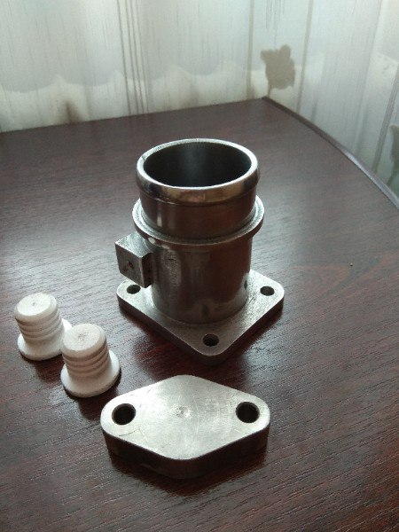

Мужики, если кому нужен такой комплект отпишитесь, заказал парниша один, и потом слился, а мне нужно с людьми расчитаться
