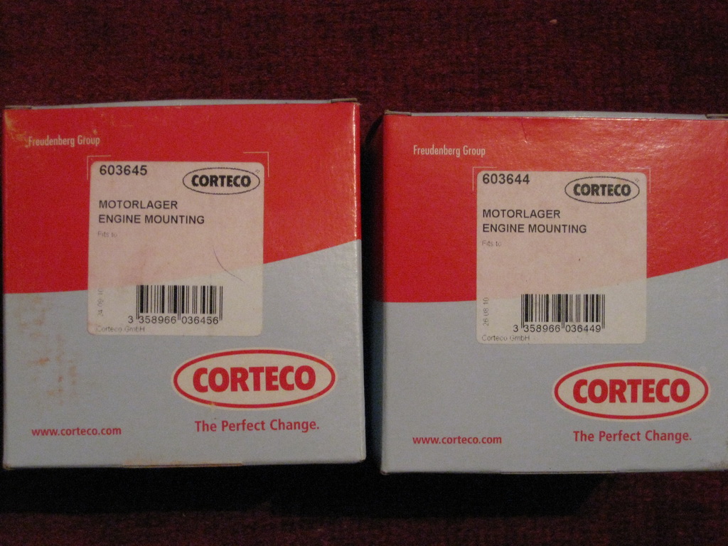

Кто-нибудь в курсе, подушки двигателя конструктивно одинаковые (правая и левая) или есть различия? Дело в том, что, как объясняет продавец, кортеко есть только 22 11 6 779 972.
22 11 6 779 971 по складу только лемфердер.
О! А здесь вообще столкнулся с "Production discontinued".
Из всего исходит, что либо 2 подушки лемфердер, либо одна кортеко, вторая лемфердер... хм.. :wacko:
#1406 Fl1pper
Fl1pper
  • 463 сообщений
  • 320d E46, M47
Отправлено 02 Сентябрь 2011 - 03:11
Когда я свои менял, то заметил отличие снизу подушки...одна из них с маленьким отверстием...А так по размерам вроде одинаковые.
Брал вот такие:
http://e46club.ru/fo...7&view=no_count
#1407 MJUER
MJUER
  • 540 сообщений
  • 4BY
Отправлено 02 Сентябрь 2011 - 03:31
Брал вот такие:
в том-то и дело, что 603644 (см.выше), "производство закончено", как я понял.
