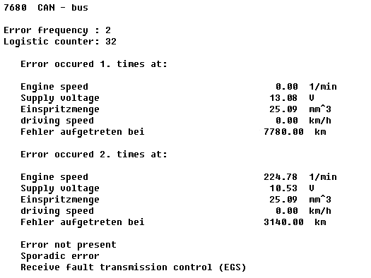

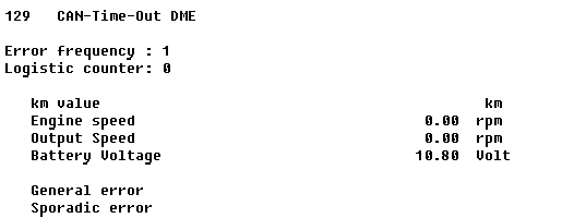

и по теме, сегодня остановился быстро поставил в P, заглушил и тут же завелся - появилась ошика ASC + шестеренка.
у кого какие мысли? вот что пишет инпа(обороты странные):
