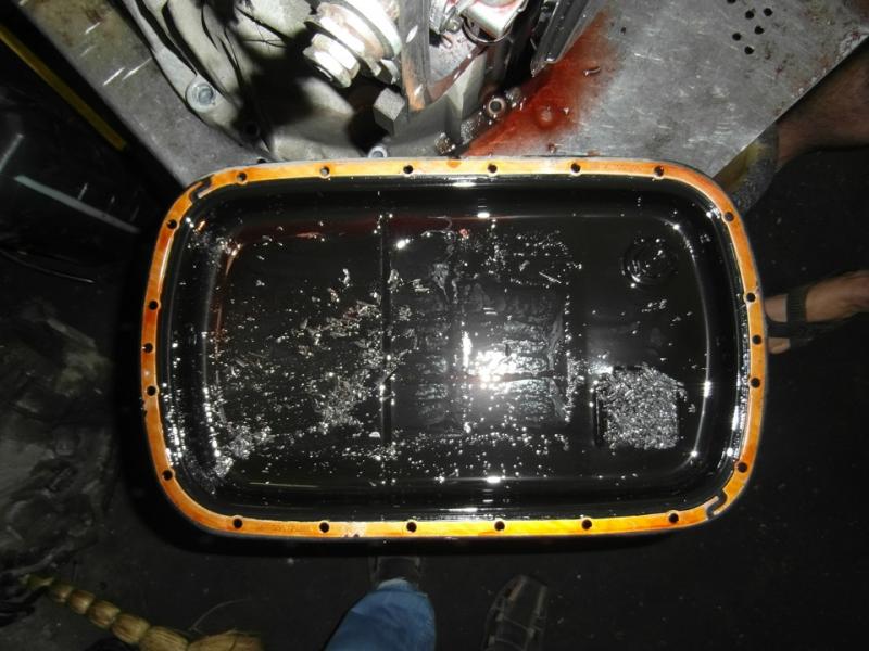

я менял и причем несколько раз
нет вечного малса и плохо что его не меняют раз в 40-60 тыс
коробки бы ходили дольше у нас
но кому это надо
частичная замена 6л + филтр и прокладка
все ок должно быть если не усосана коробка
тк при новом масле изменяеться давление и может начаться толкание и прочаа лабуда, при изношенных пакетах, клапанах, гидроаккумуляторах
но и самое главное в этой коробке дохнет бублик тк коробас пиндосский - немцы для уменьшения выбросов сделали блокировку на низких оборотах для экономии топлива, от чего и стираеться блокировка ГТ и забивает всю остальную коробку мусором, поэтому если жарите или нет то меняйте мало почаще

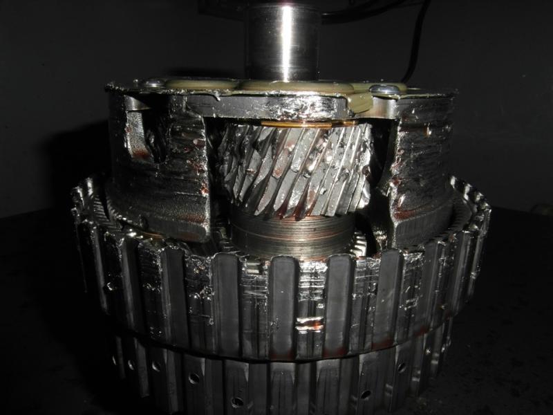

Спустя некоторое время коробка сломалась - НЕТ не из за масла
а из-за износа 270тыс км, из них 50 на чипе + чрезмерного крутящеко момента 600 ньютонов - покрошило планетарку на старте
после ремонта я еще несколько раз менял масло, частично по 5 л с интервалом в 1000км - все ок
сейчас с места не топлю
кому интересно
первая замена масла http://www.drive2.ru/l/744785/#post
вторая http://www.drive2.ru/l/1072228/
поломка http://www.drive2.ru/l/1782049/ поломка
ремонт http://www.drive2.ru/l/1850299/
прошол 1000 сменил масла
вторая замена после ремонта http://www.drive2.ru/l/4462423/
смотрим
задаем вопросы в личку или на драйве
о сюда редко хожу

Нихрена себе у тебя старты! О_о
З.Ы. На 2.0 так не покрутишь. Причем сам автомат дает больший ресурс для детейлей автомобиля в целом. Например для цепи. Нет резкого старта, нет резкого натяжения цепи - меньше износ и т.д. Так что автомат сам по себе служит своеобразной "муфтой" между водителем и рабочими частями автомобиля, но берет удар на себя ))

какая цепь!!!
в автомате нет цепи в этом
на 2.0 тоже весело можно валить если прокачать
это не мои старты
я много не ездил. износ уже был
