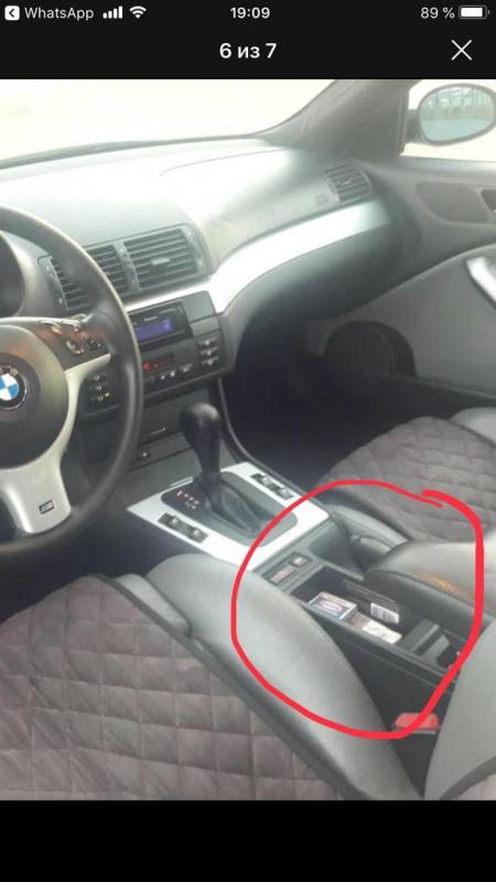

Доброго дня! Подскажите пожалуйста на купешке Е46 подлокотное пространство в сторону пассажира направлено (ручник и сам подлокотник). Это норма? Или что может это значить? Ранее не сталкивался с таким
1) Вам бы бан, за пост в не соответствующей ветке
2) это подлокотник с Англичанки
#581
Отправлено 07 Ноябрь 2018 - 10:15
Извиняюсь конечно, но самую активную нашел. Это понятно что подлокотник от праворульки. Но что это может значить? Руль перекинули или конструктор?
#582
Отправлено 07 Ноябрь 2018 - 10:16
вариант того, что поставили подлокотник самый дешевый или тот, что был в наличии не рассматриваете?
#583
Отправлено 07 Ноябрь 2018 - 10:19
Конечно такой вариант применим, но для чего оно надо было. Неужели так убили подлокотник и ручник и плюс ко всему всю панельку с нишами что его пришлось менять.
