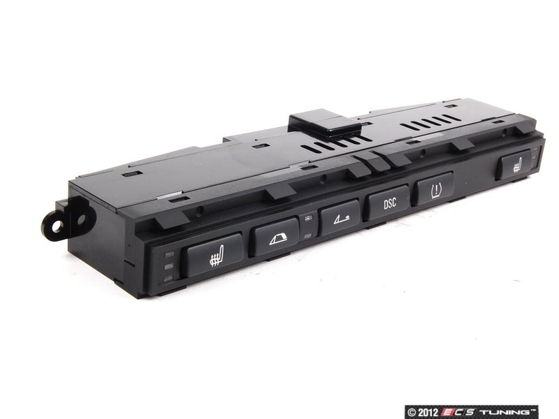

Нашел фото полной планки на кабрик из сша, действительно кнопки хармана нет

#125 Alexander BMW
Alexander BMW
    Медведь
  • 6 836 сообщений
  • E36/5 M43 & E46 325iA
Отправлено 07 Октябрь 2017 - 10:13
видео ваще класс  :D
но где твоя кнопка я не знаю , харман бывает только с кнопкой , в кабере тоже , единственное чего я могу не знать (но можно покопать)  у меня никогда не было кабриолета е46 из америки
Сергей, не вводи народ в заблуждение. На кабрио harman без кнопки объёмного звучания. Нету зависимости америка-европа. Включается-выключается объёмный звук в зависимости от положения крыши. В электросхеме стоит дополнительное реле, которое активирует эффект объёмного звучания, но БЕЗ кнопки на панели.
Харман без кнопки это Hi-Fi. Либо это очередной нюанс кабриолета.
Для всех моделей кроме кабрио - верно. На кабрио Top-HiFi без кнопки объёмного звучания на панели.
