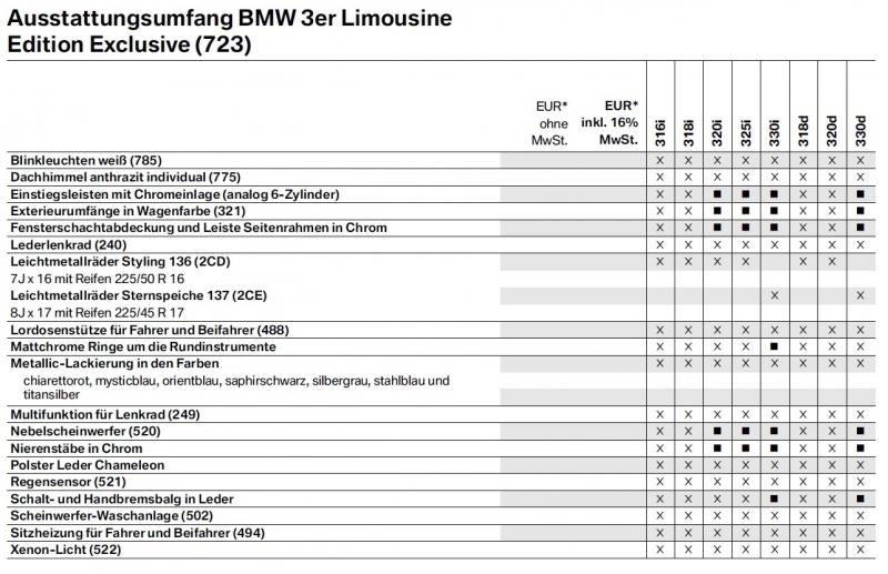

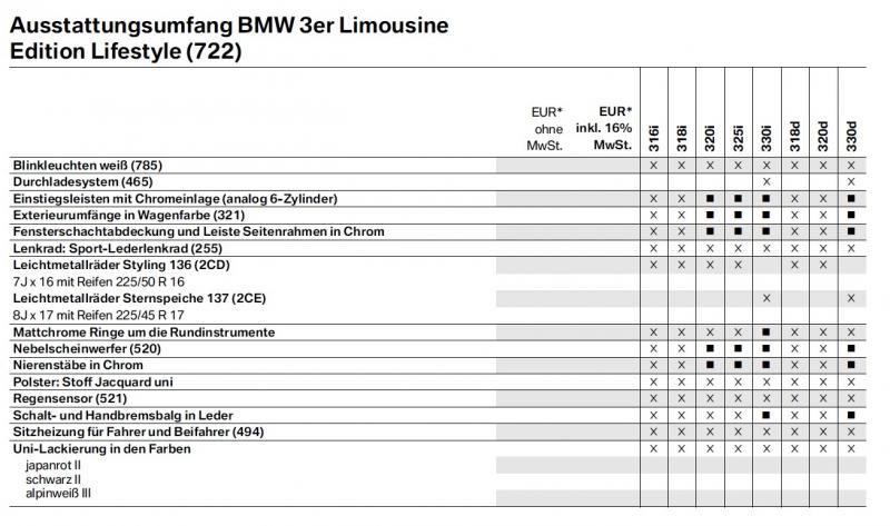

По-порядку, с кольцами в приборной панели всё очень просто:
Они являются одной из составляющих комплектаций:
S723A Edition Exclusive
S722A Edition Lifestyle
Позиция Mattchrome Ringe um die Rundinstrumente
Т.е. с условием заводской установке колец, кроме 330i выяснили.
В прикреплённых файлах, кстати, чётко видно, что входит в пакеты эксклюзив 723 и лайфстайл 722 на момент 2004 года, турингами не увлекаюсь, поэтому только седан.

1. Верно, количество опций в Special Edition можно было выбирать только пакетами, Special Edition Lifestyle, Special Edition Exclusive, Special Edition Sport. Отдельно опцию - нет
2. BMW Individual и Special Edition связаны, повторю снова, Special Edition является частным случаем BMW Individual, как, например, квадрат является прямоугольником, у которого все стороны равны.
Самая явная связь в том, что Special Edition имеет цвет кузова из палитры BMW Individual Lackierung (stratusgrau metallic или carbonschwarz metallic), также планки Birke anthrazit и и цвета обшивки салона Walknappa (zimt или bicolor dunkelgrau/grau).
Опять же, всё это чётко прописано в вине.
В вине чётко указано, какой из наборов выбран, в случае Павлика это:
P7RBA Spezial Edition Exklusive carbon/zimt
Все Special Edition имеют характерные надписи внутренних накладок порогов  Einstiegsleisten mit Schriftzug "BMW Special Edition".
