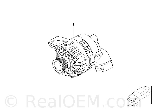

Сегодня поездил в поисках где отремонтировать генератор и с удивлением узнал что ВОССТАНОВЛЕННЫЙ стоит 500-700$, при это они хотят чтобы я им свой отдал который они восстановят и перепродадут снова. А новый стоит около 2000$. Что это за цены такие? Надеюсь обойдется банальной чисткой и заменой щеток.
ну это - ты им скажи что по пицот им привезешь БУ и далее Праха-Минск самолет и с разборных англичанок мешок им в плечи
хотя даже все проще - покупай у фициалов новые и продавай им
RealOEM.com Home => Select another car => Engine Electrical System => Alternator
01 AT-COMPACT ALTERNATOR 90A 1 12317501687 $477.22
01 AT-COMPACT ALTERNATOR 120A 1 12317501599 $561.43

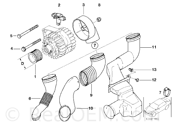

диагноз предварительный:
минимальный: замена щеток генератора (в минске что то около 10-15 баксов с работой)
средний: замена щеток и коллектора (в минске 30 баксов с работой)
почти максимальный: замена регулятора напряжения в сборе со щетками. Работа тут никакая, в принципе достал-вставил, но регуляторы от 45 до 120 баксов стоят
максимальный: регулятор + коллектор. + баксов 20 к предыдущему варианту.
Похоже я попал на максимальный.
http://bmwfans.info/...20a_150a_valeo/
Под номером 2 регулятор, а второй запчасти тут нету, она на генераторе напротив этого регулятора. Вот их обе надо поменять, наверное это и есть коллектор.
Ищу теперь где купить, ато мужик грит позвонил узнал сколько это стоит — 6000 крон регулятор + 9000 вторая запцацка, выходит 15К крон что есть 750$
p.s. Вот и нашел вроде подходящий новый http://cgi.ebay.de/L...65#ht_934wt_765
