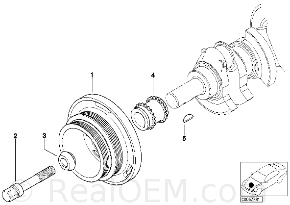

8. Демпфер крутильных колебаний.
Резино-металлический шкив который одевается и фиксируется болтом к коленчатому валу.
При его повреждения могут возникать вибрации, в совсем поздних стадиях доходит до металлического стрекотания,
чем опасен разрыв данной детали-если неудачно оторвется повреждение под копотного пространства, оригинала хватает ~100 тыс.км
