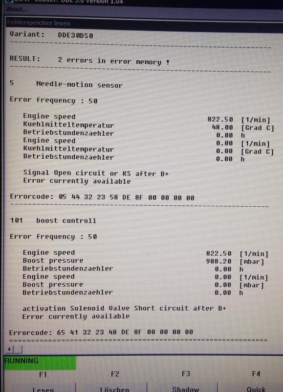

Доброго времени суток всем.
Машина E46 1999 2.0 M47 с ТНВД
Кузов имеет пробег под 350 тыс км.Предыдущий владелец поменял двигатель на такой же после выхода из строя первого.Пробег нового неизвестен,утверждается что около 150 - 200 тыс км.
С момента покупки имеется очень заметная нехватка мощности. Повышенный расход топлива.На отключение/подключение воздухомера не реагирует, одалживали чужой рабочий с такой же машины - такое же поведение.
Диагностировали через INPA,после очистки памяти стабильно вылазят 2 ошибки :
5 Needle-motion sensor
Error frequency : 50
Signal Open circuit or KS after B+
Errorcode 05 44 32 23 58 DE 8F 00 00 00 00
101 boost controll
activation Solenoid Valve Short circuit after B+
Errorcode 64 41 32 23 48 DE 8F 00 00 00 00
Что это может быть?Заменили на всякий случай всю проводку - от другого донора - никаких изменений.

Проверь электро-вакуумный клапан управления турбиной, на стороне турбины на правом лонжероне. (На всякий случай второй точно такой же стоит на управление ЕГР/АГР за ТНВД) Обе ошибки взаимосвязаны.
Прозвони целостность обмотки этого клапана, лишним не будет ещё убедиться приходит ли на фишку этого клапана напряжение при условиях его активизации (активизация АГР, активизация изменяемой геометрии Турбины).
Перед тем как снимать клапан, сними звуковую защиту двигателя, отодвинь вакуумный рессивер, напарник пусть заведёт машину и поднимит обороты до 2000-2500, а сам смотри на шток на Турбине. Он должен двигаться, и двигаться ровно без закусывания и рывков.
я бы тоже с клапана начинал. Там есть 2 сеточки( 1 на фото видна), вторая внутри. так вот их чистить надо, только очень осторожно...они растворителя и всякой химии бояться. на драйве почитай, там куча инфы про чистку этих клапанов.
самый простой вариант- поменяй местами с клапаном егр.

Отправлено 27 Март 2015 - 10:25
Шток не двигается!
#195 Pshek
Отправлено 27 Март 2015 - 11:23
ogen87 сказал(а) 27 Мар 2015 - 07:25 ДП:
Шток не двигается!
шланги вакуумные проверял/менял? преобразователь давления чистил/менял?
