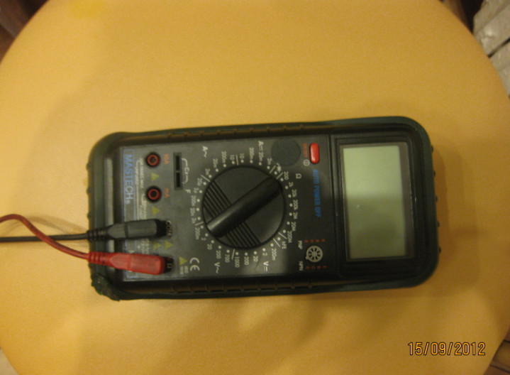

Вот интересно Затевая этот спор и давая рекомендации в FAQ --а проверял ли ты свой мультиметр когда -нибудь на сопротивлениях близких к нулю????? Это не такоеуж и простое дело--измерение околонулевых сопротивлений .учитывал ли сопротивление щупов и контактов.То что ты НАМЕРЯЛ 5 ОМ совершенно не означает , что сопротивление свечи было 5 Омработают в том смысле, что греется свечка дай бог. Можешь в руках проверить. Мотор на морозе не колбасит при заводке и коррекция выравнивается абс. также, как и при 0.5 Ом. Никогда не менял свечи с сопротивлением до 5 Ом

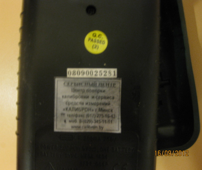

мне не интересно с тобой спорить. Я пишу реальный опыт эксплуатации, и советов от фанаря и полученных из теории не даю. Я не пользуюсь китайскими мультиметрами за 20-30 долл. Все измерения я произвожу поверенным прибором. Если ты в теме, то понимаешь о чем идет речь.Вот интересно Затевая этот спор и давая рекомендации в FAQ --а проверял ли ты свой мультиметр когда -нибудь на сопротивлениях близких к нулю????? Это не такоеуж и простое дело--измерение околонулевых сопротивлений .учитывал ли сопротивление щупов и контактов.То что ты НАМЕРЯЛ 5 ОМ совершенно не означает , что сопротивление свечи было 5 Ом
ты мне скажи, только честно. Видел хоть раз накал свечи вживую и как работает мотор на таких свечах при глубокоминусовых температурах или тебе абы позвездеть, да законом Ома блондинок попугать?

Видел ИЗНУТРИ и свечи накала и блок накала и мультиметры и имею представление о калибровке-поверке--это просто дополнительный налог или побор и доверять слишком не стоитмне не интересно с тобой спорить. Я пишу реальный опыт эксплуатации, и советов от фанаря и полученных из теории не даю. Я не пользуюсь китайскими мультиметрами за 20-30 долл. Все измерения я произвожу поверенным прибором. Если ты в теме, то понимаешь о чем идет речь.
А из личного опыта добавлю--пятиволтовая свеча 0.6 Ом по нагреву уже существенно отличается от новой 0.4 ОМ, поэтому в FAQе напишу, для тех кто готовит машину к зиме(и умеет учитывать погрешность): раз уж залезли под впускной коллектор--меняйте(только не на бош).
P.S.maksx ,не нужно считать всех кроме себя криворукими и не только в этой ветке
P.P.S. И не нужно так гордится, что пользуешся китайским мультиметром не за 20-30, а аж за 40$

grin1, ты не прав или понимаешь не так.Видел ИЗНУТРИ и свечи накала и блок накала и мультиметры и имею представление о калибровке-поверке--это просто дополнительный налог или побор и доверять слишком не стоит
поэтому лучше купи резисторов низкоомных и проверь сам(или с новой свечой сравни).
