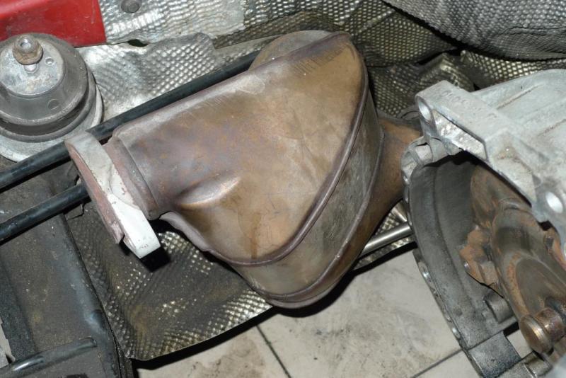

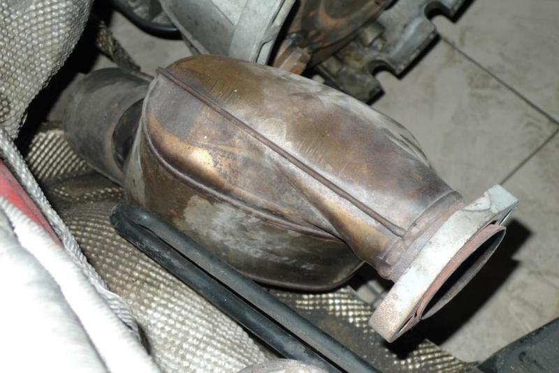

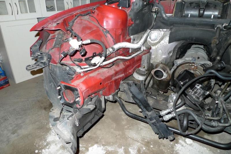

#104 d.kolot
d.kolot
  • 8 сообщений
  • 330d e46 M57, 316i e30 M40
  • Зеленоград, Москва, Россия
Отправлено 12 Август 2013 - 11:12
в том и вопрос, подлезу ли я ломом к первому катализатору? там вроде труба до ката немного кривая. короче надо снимать и по месту решать.
100% не уверен (так как мотор поставили уже на место), но скорее всего не подлезешь - см . прилагаемые фото.

#105 Pshek
  • 8 175 сообщений
Отправлено 13 Август 2013 - 09:41
Мда, под таким углом вряд ли подлезу, придется искать сварщика.
