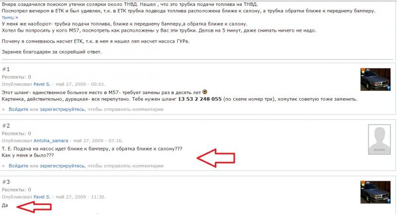

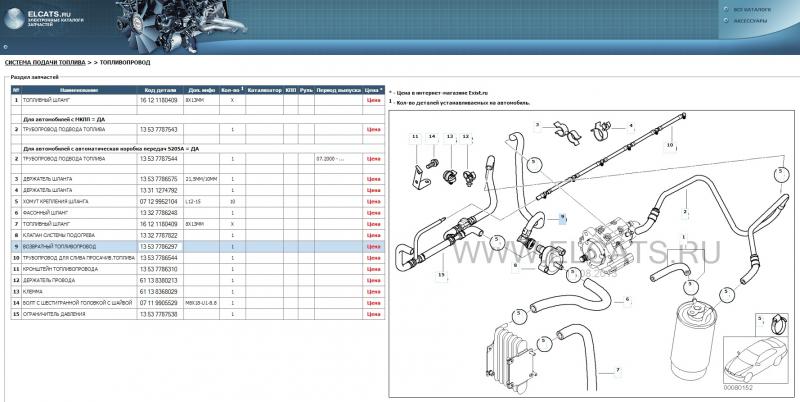

Причина того, что мотор не заводился, оказалась банальной - не регулятор. Топливные шланги, подходящие к ТНВД, были перепутаны местами, хотя и были установлены в соответствии с exist-овско - elcast-овской картинкой (см. прилагаемый скриншот и переписку об этом с какого-то другого сайта). Мастера не виноваты - не они разбирали двигатель, а криворукие "спецы" из МАДИ-Мотор. Позже постараюсь сфотографировать и добавить фото, как сейчас стоят шланги.
